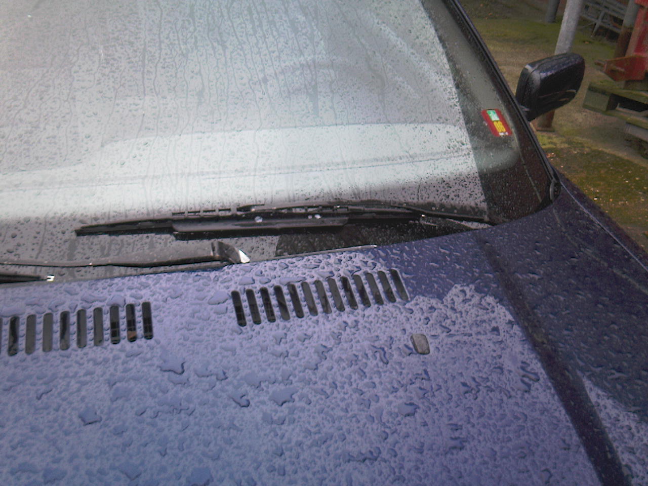

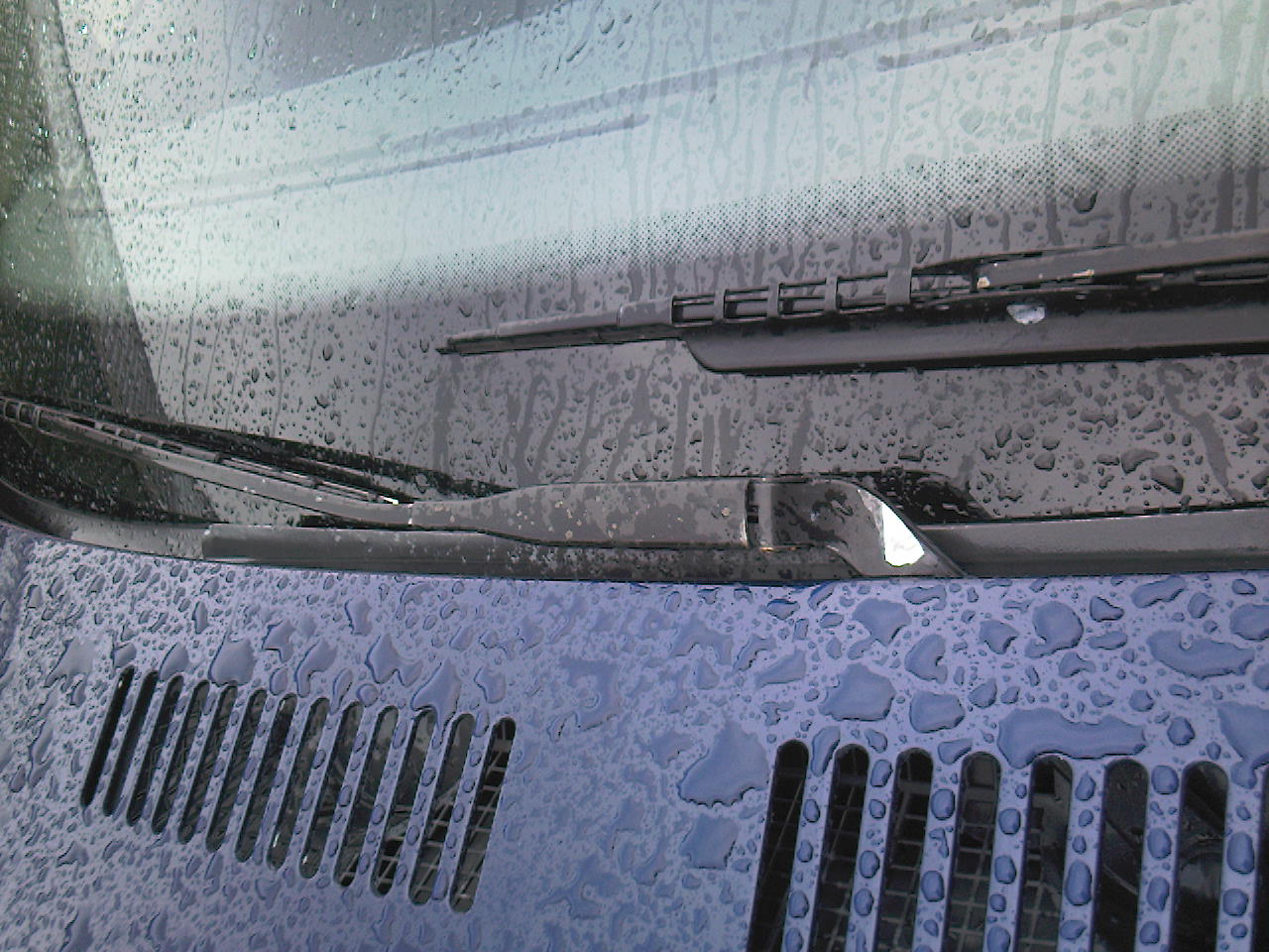

Als ik mijn motorkap open doe, dan raakt die de wisserarm was de bijrijderskant... Nu weet ik niet of ze verkeerd zijn gemonteerd. Dat dus de arm van de bestuurderskant aan de bijrijderskant zit. Of dat die niet goed gemonteerd is ofzo? Iemand die hier ook last van heeft gehad? Of een oplossing?

Is het een E36? Ik heb het ook. Je moet even nagaan of er speling in de motor zit. (even de wisser bij de moer vast pakken en heen en weer proberen te bewegen). Zo ja, flink karwei om te vervangen. Als je wisser gewoon wat lager is gaan zitten, kwestie van moertje wat losser draaien, wisser iets omhoog tikken en moertje weer vast draaien.

Wat betreft het verkeerd om gemonteerd zitten, (lijkt me niet), misschien handig om even foto te plaatsen.

hier de foto's :
- Foto's-0119.jpg (182.3 KiB) Viewed 5695 times
- bijrijderskant
- Foto's-0118.jpg (235.47 KiB) Viewed 5695 times
- bestuurderskant
- Foto's-0117.jpg (244.61 KiB) Viewed 5694 times

Veel voorkomend probleem bij de e36 ik zelf ook.
Oplossing is even eraf halen en wat naar beneden buigen of even kijken of het met een andere arm verholpen kan worden verder 9 van de 10 keer niks aan de hand.
