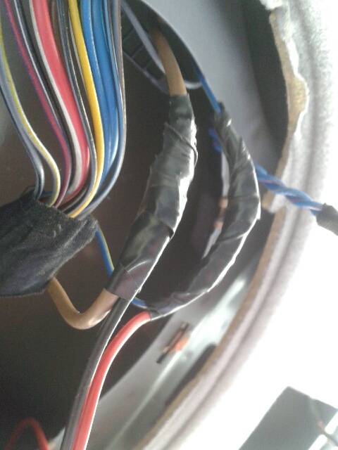

Helaas zit het bij de e39 touring anders maar uiteindelijk ben ik er wel uitgekomen.
Bij de touring zitten de achteruitrij lampen in de achterklep en de rechter lamp is met een blauw/gele daad aangesloten.
Deze draad loopt (in een kabelboom) via de schanieren en komt onder het dak terecht. Door de rechter dak luidspreker te verwijderen was deze draad te bereiken.
Op dit punt de aftakking gemaakt en deze draad naar de unit van het parkeersysteem geleid.
Groeten,
Ad
Groeten,
Ad
