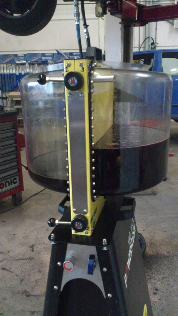

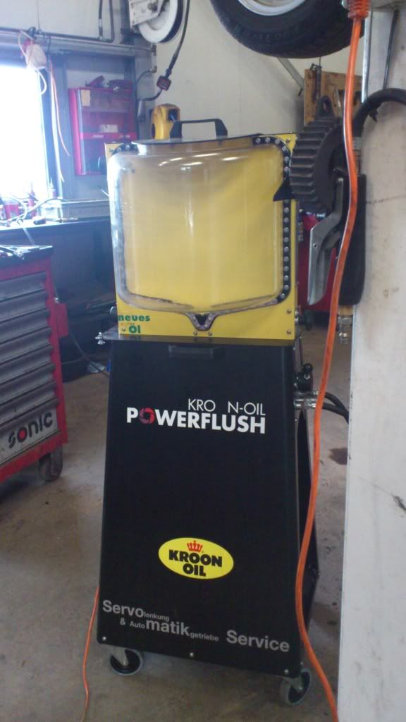

Net terug van een bak service. De automaat schakelde niet helemaal zoals het zou moeten. Koud en in kick-down was er wat op af te dingen. Ook kruipen deed hij te sterk.
Bij een garage in Nijkerk kon ik terecht voor een flush behandeling. In omgeving Almere zit niemand die dat doet.
Bak wordt gereinigd en door de versnellingen gehaald. Daarna filter gewisseld.
Helaas was de carterpakking er niet, dus dasr krijg ik Dinsdag nog een nieuwe voor.
Dus hij is nu met oude pakking dicht gezet.
Dan gaat de nieuwe atf er in met een conditioner. Wordt de boel gevuld en oude olie verder afgevloeid.
Dan kan de boel weer afgekoppel worden.
EGS wordt uitgelezen en gereset. En klaar.
Nu is het weer een zijdezacht stukje techniek. :ja:
Rijdt ontiegelijk veel soepeler. En is minder sterk aan het kruipen. Dus de volgende 180K kunnen erbij gezet worden :D
