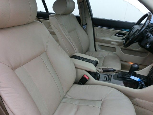

Gisteren een mooie BMW 520i Executive AUT e39 gekocht. Ding rijd echter super.
Nu wil ik dit jaar lekker op vakantie met een fijn navigatie systeem en gemakkelijk muziek te besturen.
Nu erger ik me alleen aan de radio/navigatie, dit is vrij ouderwets met cassette speler.
Nu ben ik geen voorstander van aftermarket radios maar zit toch te twijfelen om een goeie vervanged exemplaar te zoeken.
Nu ben ik helemaal nieuw op het gebied van BMW (voorheen altijd volvo en volkswagen gereden)
Zijn er speciaal radio's gemaakt voor deze uitvoering met betere kleur/kaart navigatie en fijn display?
Ook heb ik nu een soort computer in me standaard radio zitten, blijft deze behouden? En hoe zit het met me knoppen op het stuur?
Ik kwam hier en daar wel wat chinezen troep tegen met android erop, maar dat vertrouw ik allemaal niet.
Alvast bedankt voor het advies.
