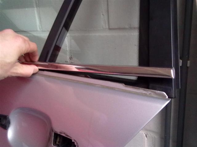

eens de sierstrip wat omhoog komt kan je stelselmatig met je vingers de strip naar boven toe trekken tot hij volledig los komt
10012011357 (Small).jpg (30.38 KiB) Viewed 6446 times

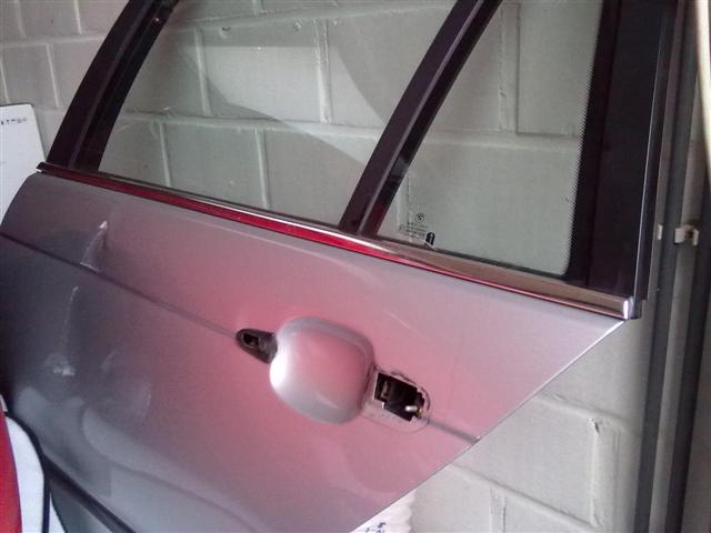

dit is de deur, de chroom strip gaan we demonteren
10012011359 (Small).jpg (34.67 KiB) Viewed 6446 times
