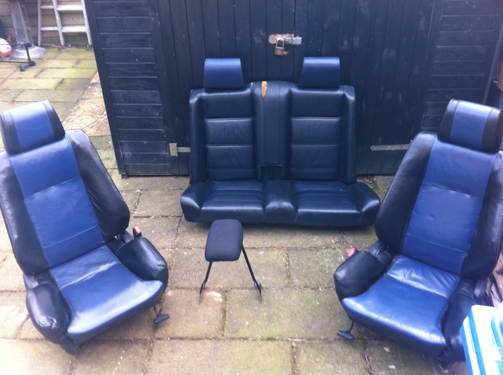

Nieuw interieur op het oog
BMW E30 interieur zwart.jpeg (97.97 KiB) Viewed 20423 times

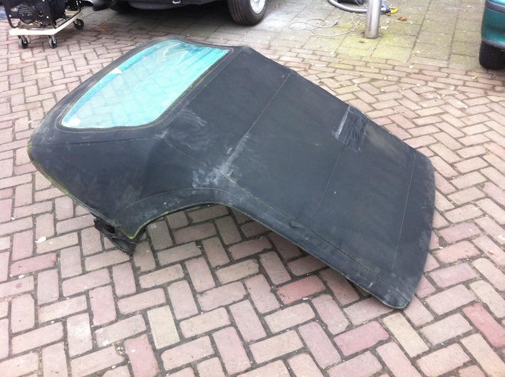

Cabrio dak ligt er inmiddels af

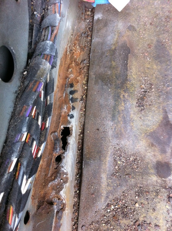

Na weg halen vd vloerbekleding kwam wat rotte plekken tevoorschijn
gat bodem e30 2.jpeg (143.4 KiB) Viewed 20423 times
